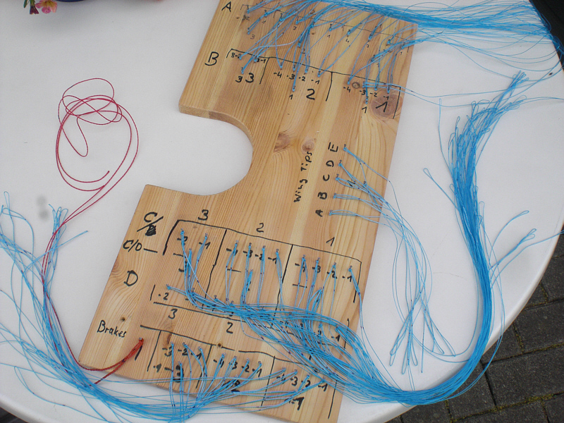

Das ist mein Leinenbrett mit allen Leinen nach Lutefisk-Plan...

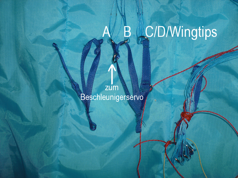

Da ich auch immer nach weiteren und anderen Infos schaue, ist mir dann auch mal aufgefallen, dass
zT wesentlich größere Schirme mit wesentlich weniger Gewicht und damit Flächenbelastung geflogen werden.
So zB 1,6m² mit 1,3kg. Dabei bin auch auf diesen Beitrag im RCG gestoßen:
https://www.rcgroups.com/forums/showthread.php?3095833-Speedbar-Discussion
In dem Beitrag findet man dieses Video:
Das zeigt ziemlich deutlich, was dem HK-Schirm fehlt: ein Beschleuniger!
Oft wird hier von "mehr Gewicht" geschrieben, weil man so einfach mit dem HK-Schirm nicht gegen Wind
ankommt. Empfehlungen gehen hier bis zu 2kg Gondelgewicht. Damit wird einfach nur erreicht, dass gegen
den Wind, wobei man ja mehr "Gas" gibt, die schwerere Gondel mehr unter dem Schirm bleibt und den
Anstellwinkel nicht verändert, was nämlich uU ein ungewolltes Steigen zur Folge hätte.
Das Beispiel haben wir dann mal hier:
Warum also nicht einfach ein Beschleunigersystem? Wenn man sowieso neu einleint, geht das irgendwie mit.
Und selbst eine Nachrüstung bedeutet eigentlich keinen großen Aufwand: 1m Ripsband und 10 D-Ringe und
einen Nähmaschine...
Habe ich dann mal gemacht:
Da vor nächster Woche sowieso kein trockenes Flugwetter sein soll, habe ich bis dahin auch die Beschleuniger-Servos
untergebracht. Das Gondelgewicht werde ich auch mal möglichst klein halten, so 1,2 - 1,3kg sollten dann gut gehen.
Man darf verspannt sein :D
