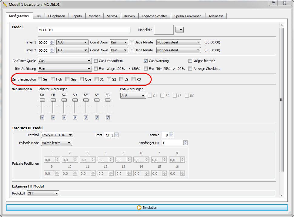

dass die Taranis einen Mittelstellungs-Piep schon eingebaut hat, weißt du aber? Der ist natürlich nicht am Schalter SE gebunden, insofern ist deine "Programmierung" natürlich nicht überflüssig.

Ne... wusste ich nicht.... Wie mache ich das? (Kenn das nur von der Trimmung...)

In der Modellkonfiguration (müsste die erste Seite sein) gibt es die Option "Zentrierpiepston" den du für die analogen Geber einzeln einschalten kannst...hier mal ein Bild aus Companion 2.0.12

Ah Danke... Hab ich glatt bisher übersehen
