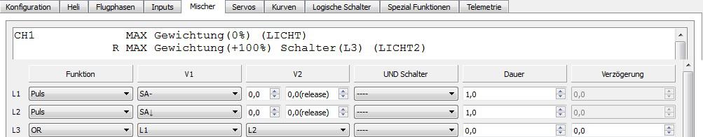

zwei mal +100? Meinst du das wirklich? Und was ist kurz? 1 sek? Das wäre einfach
von SAunten ausgehend
zur Erläuterung, L1 und L2 gehen AN für 1 Sek (Pulse) wenn SAmitte oder SAunten betätigt werden...
L3 geht an wenn L1 ODER L2 an sind, d.h. für SAmitte und SAunten
in den Mischern CH1 ist
CH1 = 0 im normalen Zustand und +100 wenn L3 (also L1 oder L2) an sind.
Habe ich dich falsch verstanden und du willst nicht jeweils +100 und -100, dann brauchst du L3 gar nicht und du machst in CH1 einfach zwei extra Mischer mit MAX +100 und MAX -100 die nur auf L1 bzw. L2 reagieren.
Es gibt bestimmt elegantere Lösungen, aber es sollte das Prinzip verdeutlichen.
Noch ne Info zu PULSE, wenn du in V2 die Zeiten anpasst, kannst du auch noch bestimmen, wie lange ein Schalter gedrückt sein muss. Z.B. bietet sich das bei SH, der sich ja von alleine zurück stellt, damit könntest du einen SHkurz (0,2) oder einen SHlang (2,4) also zwischen 0 und 2 Sekungen und zwischen 2 und 4 Sekunden.

Danke für das Beispiel!
Ich meine wirklich zweimal +100.... Der Schaltbaustein schaltet beim ersten kurzen +100 Impuls Kanal 1 aktiv, beim zweiten kurzen +100 Impuls wieder inaktiv. ein kurzer -100 Impuls schaltet den zweiten Kanal....
Hab das mal nachgebaut (default Schalterstellung oben)... Dabei ist mir was aufgefallen, was ich nicht verstehe:
Wenn ich von obenauf mitte geht -> Impuls
Wenn ich von mitte auf oben gehe -> Impuls
Soweit so klar....
Aber wieso gibt es einen Impuls wenn ich von mitte auf unten gehe?

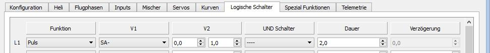

Ich hab jetzt mal 2 Funktionen via 3 Schalter realisiert.... kurzer Impuls +/- 100 und langer Impuls +100. Damit könnte ich dann 3 Funktionen schalten.
»Horgul123« hat folgendes Bild angehängt:

stell mal den zweiten Wert bei V2 von (release) auf (instant). Release wirkt (auch) beim raus gehen.
Georg
FrSky Taranis X9D - LRP Speedbird Corsair - Blade nano QX - HK Radjet 800 mit 3000kv - P40 Warhawk UMX - RocHobby P-51 Strega - Robbe Air Trainer 140 - Hobbyking Bixler 1 - ZMR250 Racer - Teksumo FPV - Hobbyking Walrus
Horgul123
  • »Horgul123« ist der Autor dieses Themas
Wohnort: Heßheim (Pfalz)
460
Montag, 1. Dezember 2014, 12:44
Ah cool! Funktioniert.....
