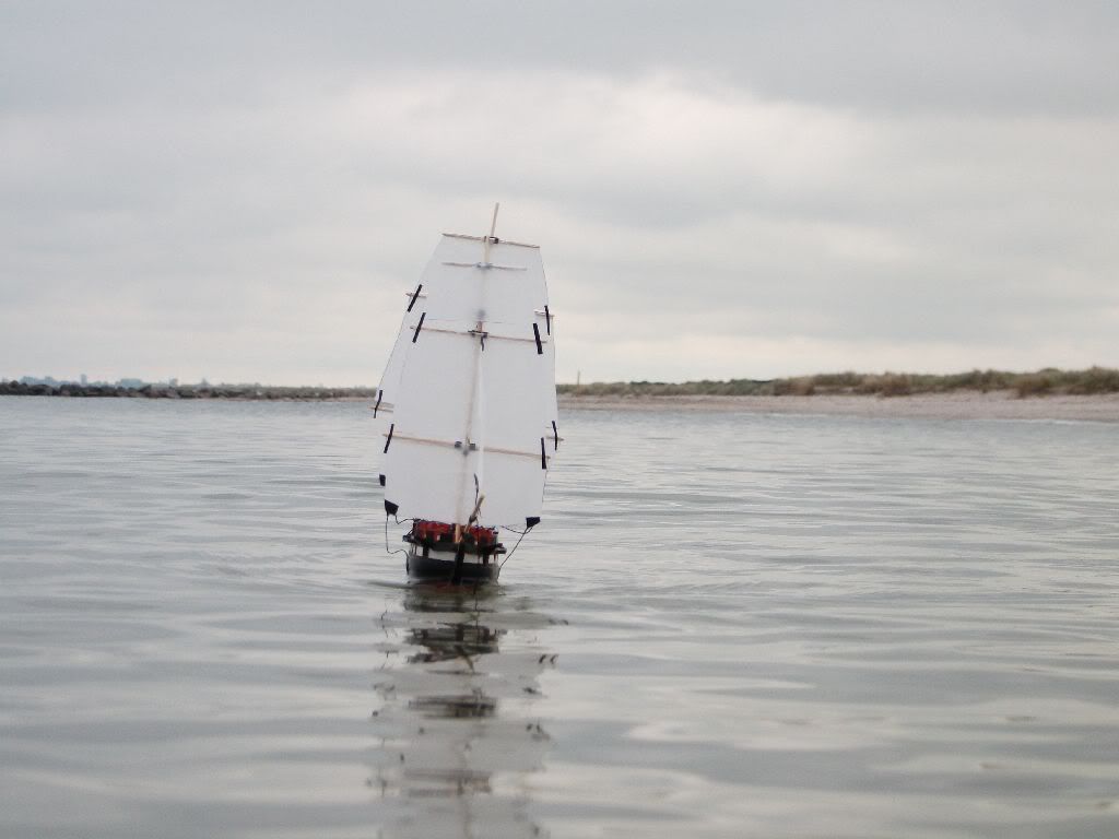

vollständig getakelt dann so (hab dann noch groß und kreuzstag segel zusätzlich)

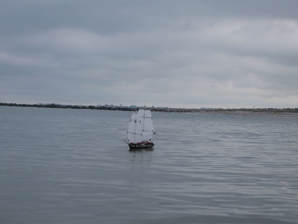

alle segel

Und segeln tut sie auch die kleine und zwar super :)
video gibts hier:
http://www.youtube.com/watch?v=T2-gEWwSXMg
Hatte zeitweise ein kleines problem mit den brassen für groß und kreuzmast, die haben sich unterdecks verhakt und so sind die rahen nur bis zur mitte gefahren und dann stecken geblieben... ein paar mal mit dem stick hin und her und es ging wieder... außerdem hat sich die Fock auch an der ecke an einer leine des aussenklüvers verhakt... aber trotz diesen unbillen segelte sie recht gut windwärts.

noch ein bild

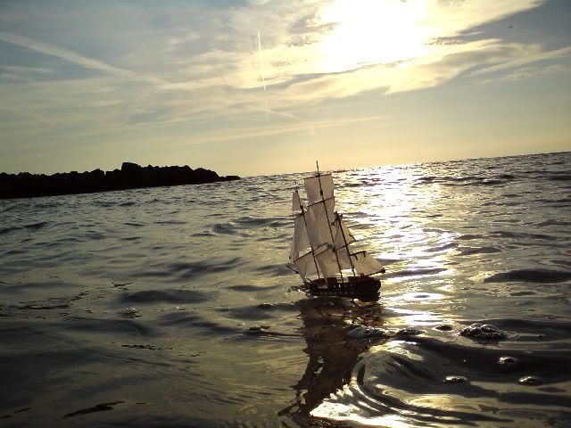

Hier mal die genannten Bilder:
Das kleine am Morgen ist die die Lively, eine 28er Fregatte in 1/200 von 20 cm Länge, und die Große ist die Defiant, 38er Fregatte, 25 cm, auch 1/200.
Die Defiant hat eine RC-Anlage im Rumpf, wo die Masten Drehbar sind, damit sie sich steuern läßt.
Hier ist sie auf der Fahrt über eine kleine Bucht an der Ostsee :)
