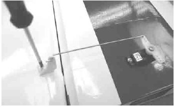

wollte ja ganz brav nach Anleitung arbeiten und da liest man:
Die Ruderhörner müssen so an den Rudern angeschraubt werden, dass der Drehpunkt der Ruder und der Einhängepunkt der Gestänge übereinstimmen.
Beim Seitenruder und Höhenruder mag das ja auch funktionieren, aber wie sieht das mit dem Querruder aus? Dazu gibt es dieses Bild:
Das sieht ja nun nicht grad wie beschrieben aus, glaube da muss ich zu anderen Ruderhörnern greifen, oder begehe ich gerade einen Denkfehler?
Hätte jemand einen Tipp für mich, vielleicht aus GFK?
Nils

Hi Nils !
Denke, die meinen :
Das Ruderhorn soll in Flucht mit dem Einhängepunkt am Servo sein,
..und nicht mit dem Drehpunkt des Servos...
So würd ich es verstehen ;-)
Aber sieht doch ganz gut aus...
Gruß und weiter so ... Kalle

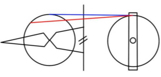

tja wäre zwar schon schön, wenn es so gemeint wäre, aber ich glaube diesmal liegst du nicht ganz richtig. Ich habe mal eine kleine Zeichnung gemacht.
Meiner Meinung nach wollen sie sagen, dass man darauf achten sollte, dass man gemäß der blauen Linie aufbaut und nicht wie bei der roten. Da man sonst einen nichtlinearen Zusammenhang zwischen Servodrehung und Ruderbewegung bekommt, aber da mag ich mich auch irren. Auf deinen Punkt sollte man natürlich auch achten.
Gehe wohl etwas zu theoretisch an die Sache.
Werde es einfach 'mal versuchen und schon merken, wenn ich Murks gebaut habe,
schöne Grüße,
Nils

Auch wenns vll schon ein bissl zu spät ist: Bei den Querrudern macht man das manchmal um ne Differenzierung der Ausschläge nach oben und unten zu erreichen. Kann man auch beim HR machen, wenn man mehr ausschlag nach oben als nach unten braucht. Man kanns natürlich auch über die Funke programmieren, der Vorteil von so ner Hardware-Lösung liegt allerdings darin, daß die komplette Servobewegung genutzt wird.
