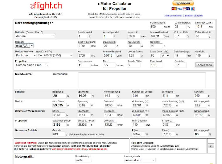

Ich habe bzgl. Motor Setup eine Frage. Würde ein ein Kontronik Fun 480-37 mit Getriebe 1:3.7 an 4s mit 11x5.5 für den Killerhai passen? Oder ist die Drehzahl zu hoch bzw. wird er zu schnell?
EDIT: hat sich erledigt, bekomme den Motor doch nicht.
